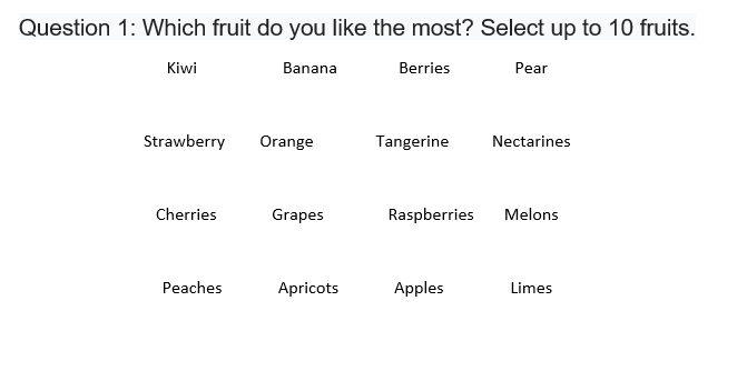

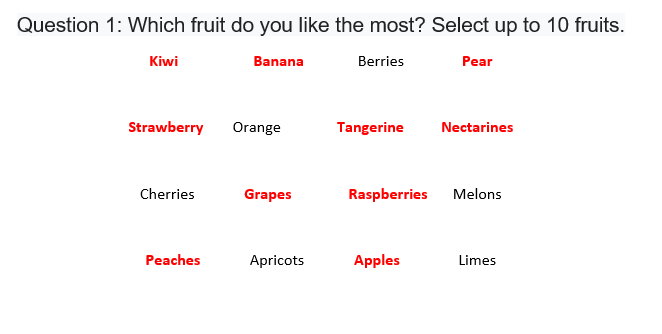

I hope there is somebody who can help me. I have a self made question (on page 2). It works with variables. There are 15 different lines with text. If you click on a text, it will hide and the same text will appear with an other colour. By clicking on 1 of the 15 lines a variable will set on 1. All lines have their own variable. You can max choose 10 lines/texts.

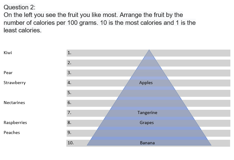

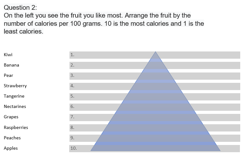

By going on the third page, the clicked/selected texts must come back. I want a question with a piramide where you can drop the 10 lines you selected on page 2.

Additional information / example. Hope this helps you guys understanding my problem.
Picture 1 is question 1. Picture 2 is question 1 answered.
Here picture 1 is question 2 (if possible drag and drop) with the input of question 1. And picture 2 is question 2 answered.

Kijk dat maakt communiceren net even wat makkelijker. Ik heb het eea (omdat ik niets mag delen van mijn werkgever) veranderd qua tekst. Bij vraag 1 kan ik maximaal 10 fruitsoorten selecteren. En graag wil ik deze geselecteerde items van vraag 1 weer terug laten komen in vraag 2. Vraag 2 is een drag and drop vraag.
Waar nu Fruitsoort 1, Fruitsoort 2, etc staat zou dus de geselecteerde fruitsoorten moeten staan uit vraag 1.
